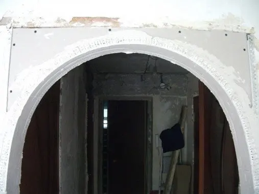

Арка может стать прекрасным украшением для вашего интерьера, а также поводом для гордости, если вы решите изготовить арку самостоятельно. Чаще всего арку монтируют в проем между комнатами, такие как кухня и коридор, кухня и зал, т.е. в самые проходные зоны, где дверь просто будет мешать.
К тому же, арка обойдется вам в разы дешевле чем покупка и установка межкомнатной двери.
1. Для начала необходимо определиться с типом арки. Арка может быть стандартная- размером в пол окружности, либо арка может описывать только часть окружности. Эти два варианта представлены ниже. Далее нам необходимо произвести замеры проема, в который мы собираемся вписать арку. На этом этапе важно определиться с высотой арки а также определить радиус арки.

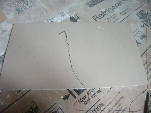

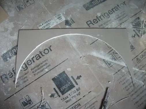

2. Если вы выбрали стандартную арку в пол окружности, диаметр ее будет равен ширине проема. Вырезав прямоугольник, из которого можно будет вырезать вашу арку, размечаем на прямоугольнике середину на нижней стороне. Теперь пора воспользоваться самодельным циркулем, изготовленным из шнурка и карандаша. Теперь рисуем полуокружность как показано на рисунке, и вырезаем лобзиком. Таким же образом вырезаем из гипсокартона другую сторону арки.

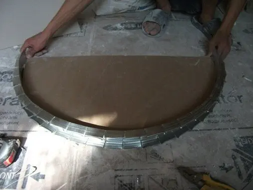

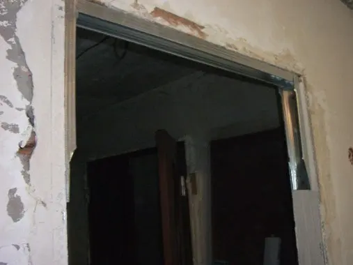

3. Теперь используя нашу заготовку, устанавливаем профили из гипсокартона согласно размерам нашей арки. Для полукруглого участка арки можно использовать любой профиль, подходящий по ширине стены, прорезав боковые части через каждые 5 см.
4. После этого мы можем закреплять боковые части арки на наши профиля, а затем вставлять и закреплять профиль идущий вдоль изгиба.
