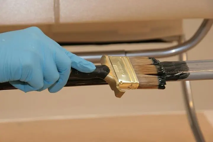

Наилучший декоративный эффект достигается при нанесении распылением — материал ложится ровнее. Но так как это оборудование есть далеко не в каждом доме, можно использовать традиционные инструменты. Для больших ровных поверхностей подойдет синтетический валик с коротким ворсом, а небольшие и сложные поверхности (решетки, ограды) лучше окрашивать кистью.
Прежде, чем приступать к работе, ознакомьтесь с прилагаемой к продукции инструкцией и узнайте, при какой влажности и температуре лучше всего проводить окраску. Чем тщательнее вы соблюдаете рекомендации, тем дольше продержится покрытие и тем лучше будет защищен металл. Окраску нужно проводить при температуре не ниже +5°С и влажности воздуха не более 80%. Повышение влажности и снижение температуры увеличивает время высыхания материала.
