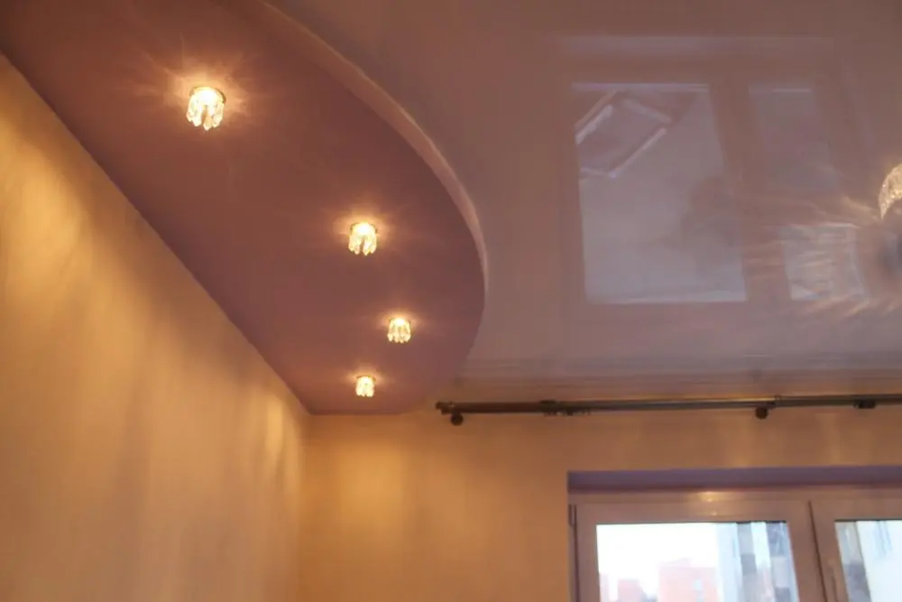

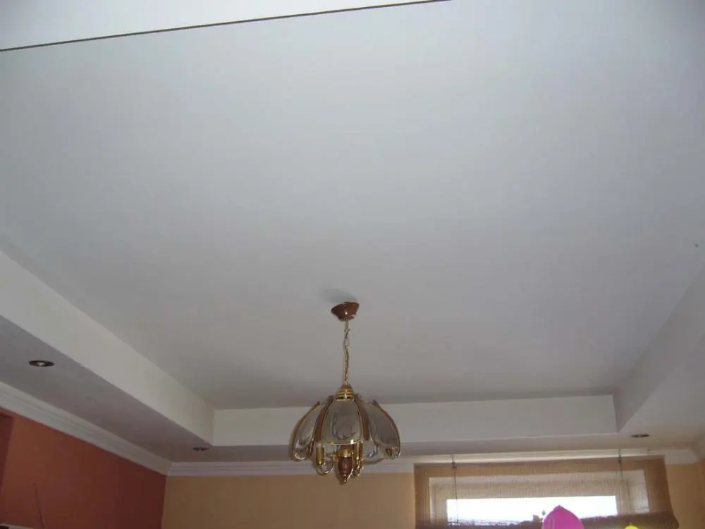

Гипсокартон- один из самых распространенных и популярных материалов. Гипсокартонные потолки можно использовать в любой комнате вашей квартиры. Гостиная, спальня, детская.В сан.узлах и на балконах так же можно использовать ГКЛ, но специальный влагостойкий. Гипсокартон легок и прост в монтаже, он не требует специального оборудования для монтажа, а по этому его спокойно можно сделать самому не привлекая для этого специалистов. Дает возможность воплощать многообразные дизайнерские решения, скрывает коммуникации, возможность монтажа встроенных светильников. Относительно не дорогой материал.
Минусы: Крадет пространство, придется опускать высоту потолка.Легко повредить,проткнуть тупым или острым предметом.Из-за картона пропитаным клеем имеет не достаточную паропроницаемость. Необходима обязательная вентиляция помещения с повышенной влажностью.
Натяжной потолок- Так же стремительно набирающий популярность вид потолков. Очень красиво смотрится в любом помещении. Существуют различные виды: глянцевые, матовые,дышащие, тканевые... Красиво сочетаются с фигурными потолками. Так же дают, возможность монтажа точечных светильников. Быстро монтируются. Выбор различных цветов.
Минусы: Требует наличие специального оборудования,что исключает возможность самостоятельного монтажа.Со временем происходит выцветание, потускнение поверхности в зависимости от вида. Вероятность появления дефектов. Такое происходит как правило если не подготовить "родной потолок" перед монтажом натяжного потолка. Куски старой краски, штукатурки могут отвалиться и упасть на внутреннюю поверхность полотна. Не смотря на широко распространенное мнение, что натяжной потолок спасает от затопления с верху.Вынужден не согласится. Да, действительно, если вода начнет литься к примеру, где то ближе к центру потолка, на потолке образуется водяная "гуля", и это можно назвать спасением. Натяжной потолок крепится на пристенный кант, между этим кантом и стеной существуют не большие щели, и именно этот выход найдет для себя обильно льющаяся вода. А если есть встроенные светильники, то и через них тоже..
Оштукатуренный потолок- Пожалуй самый популярный вид отделки потолков. Не крадет пространства, так как предусматривает нанесения минимальных слоев. Экологически чистый, поддерживает микроклимат помещения т.е. дышит. Относительно прочная поверхность. Возможность выбора различных цветов. Чаще такие потолки стали использовать в сочетании с гипсокартонными потолками/коробами. Например, делают по периметру короб из гипсокартона, остальной участок потолка оштукатуриваеться где будет происходить обмен воздуха, создаваться природный микроклимат.
Минусы: Долго монтировать, не предусматривает монтаж встроенных светильников, не скрывает коммуникаций.
