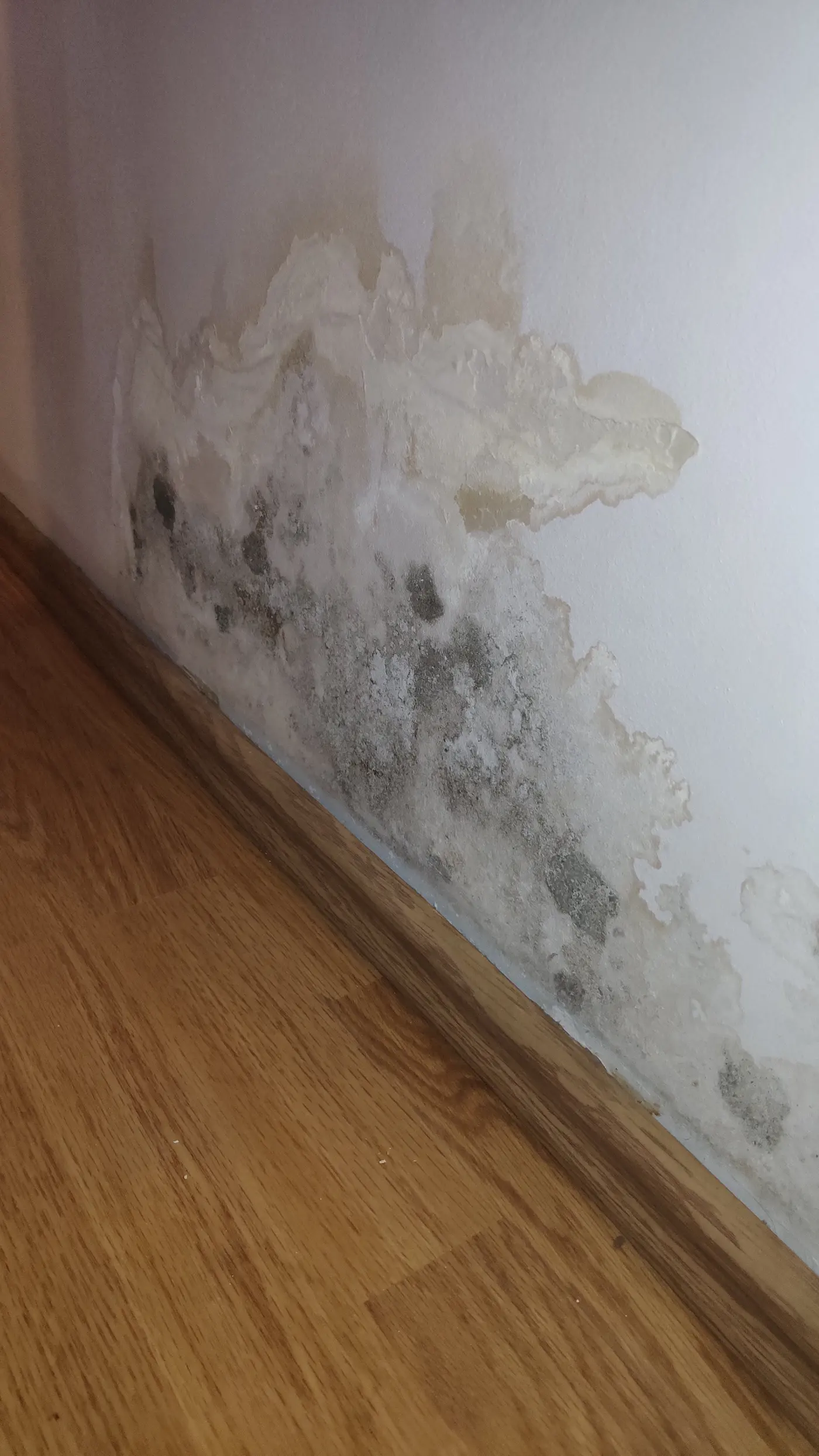

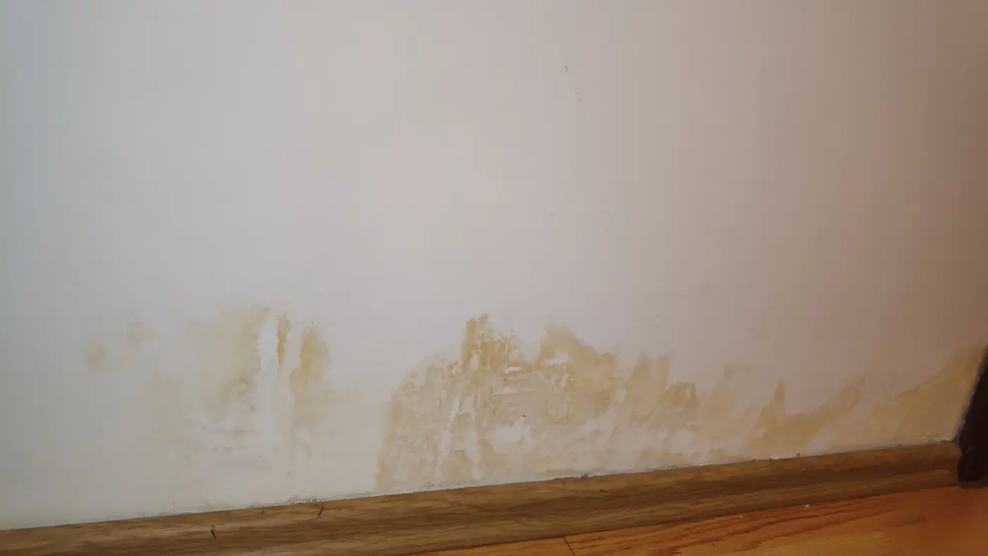

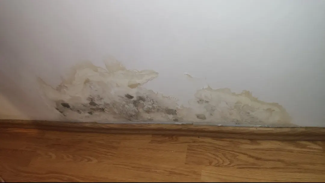

После протечки стиральной машины, на стене образовались жёлтые пятна. В связи с этим хотел бы узнать насколько серьёзен ущерб? Можно ли исправить это самому, или искать мастера?

но это плесень. тут нужна хорошая обработка

Реально это плесень. Надо полностью снимать покрытие со стены, хотя бы в поврежденном месте, плюс под плинтусом. Обрабатывать средством от плесени. И потом уже стену заново покрывать.
