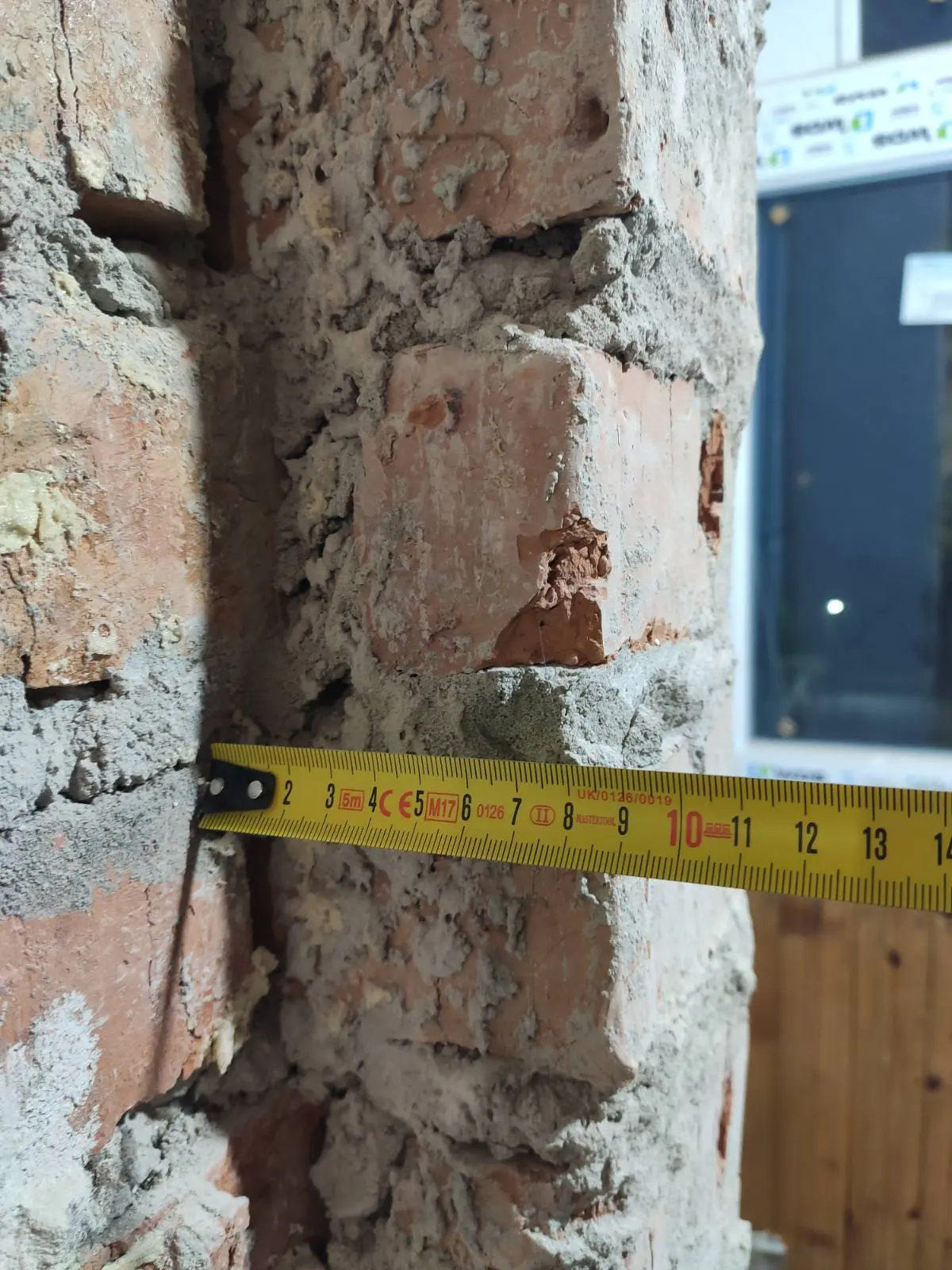

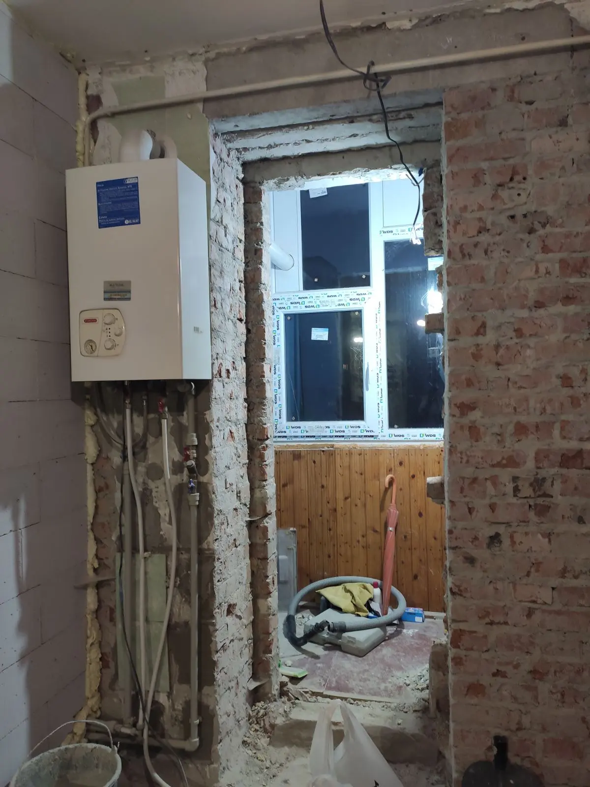

Здравствуйте, уважаемые ремонтники. В общем-то, затеял я ремонт и при демонтаже дверных откосов заметил, что дверной проём имеет специфическую кладку по периметру в полкирпича (возможно, оно имеет своё название). Вопрос, можно ли сбить эту самую перегородку, дабы расширить проём и вставить двери чуть глубже, чем они были изначально?
Сверху, естественно, имеется железобетонная перемычка, она заходит (с учётом 8 сантиметров половины кирпича) на 40 сантиметров в глубь стены.
P.S. С одной стороной я уже успешно рассправился и только тогда задумался о том, безопасно ли проводить подобные демонтажные работы. В теории вряд ли такой инженерный ход имеет какое-то значение для опоры перемычки, но хотелось бы услышать мысли более опытных специалистов.

Знакомый строитель с опытом ответил, что можно сбивать, если железобетонная перемычка заходит в стену на больше чем 15 сантиметров, в моём случае - 40 см. Может быть кому-то пригодится, более того, эта перемычка (4 по счёту в проёме) подвергается наименьшей нагрузке по сравнению с остальными.
