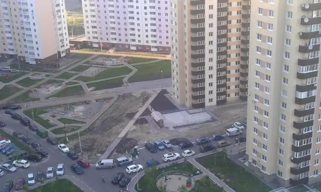

очень не доволен тем как сдали дом и придомовую территорию, жить можно, но они не доделали то что обещали!!!! :mad:

когда ублюдкам из КГС и их карманного ЖЕКа надо изобразить бурную деятельность - они 4 (или уже в 5 раз)совают мусорники. Вероятность вывезения мусора из очередной заявленной точки его сбора (за 1 подъездом вместо забытой стройбудки) ="0". Туда не пройдет даже в отсутсвие припаркованных машин мусорный грузовик.
Между тем, проблемы дома у нас такие:
1) Отсутствие работ по приведению в надлежащее состояние территории со стороны озера, загаженной при строительстве
2) Отсутствии в доме, как таковой, звукоизоляции между квартирами. Нарушены все нормы.
3) Грубейшие нарушения (воровство) при проведении отделочных работ в подъезде. Усадка(эту бредовую теорию исполнила очередная киздоватая мразь - мастер дома) здесь не при чем. В результате, что естественно, трещины, разломы и осыпавшаяся штукатурка вокруг лифтов, на стенах, потолках, отваливающаяся плитка, уложенная без раствора, на песок или держащаяся на затирке. Кто и когда это отремонтирует?
4) Отсутствие, в нарушение норм, достаточного количества мест для парковки автомобилей, как следствие невозможность подъездов к дому в т. ч. машин скорой помощи, пожарных.
5) Уникальные сливы с крыши и чердачного этажа дождевой воды и ржавого кипятка при стравливании воздуха с систем отопления, что заляпывает окна. Зимой там висят опасные сосульки.
6) Уникальные домовые теплосчетчики, единственные в мире, сбивающиеся в сторону увеличения показаний аккурат в 2 раза при перебоях электроэнергии
7) Уникальные пружины на дверях на этажах (вместо доводчиков), отжимаемые ветром. Как следствие, хлопающие двери, вызывающие сотрясение стен. Мешает спать по ночам.
8) Висящие со стен и потолков подъезда оголенные провода под напряжением, в местах, где должны были быть установлены светильники, которые так и не установили.
9) Очевидно, сверхнормативное заселение людей из общежитий КГС и смежных организаций в дом, в т. ч. "социальное". Создание такого себе гетто. Как следствие - нарастающая проблема массовых неплатежей, соответствующее асоциальное поведение, вредительство имущества подъезда, машин жильцов, пакости из зависти, люди вползающие в дом на 4-х, подпирающие стены, женщины в исподнем в синяках и кровоподтеках, прячущиеся у лифтов, сплетни, бред и тупой киздеж с попыткой незаконного сбора информации о соседях, заехавших не из ихней общаги в содружестве с консьержами...
